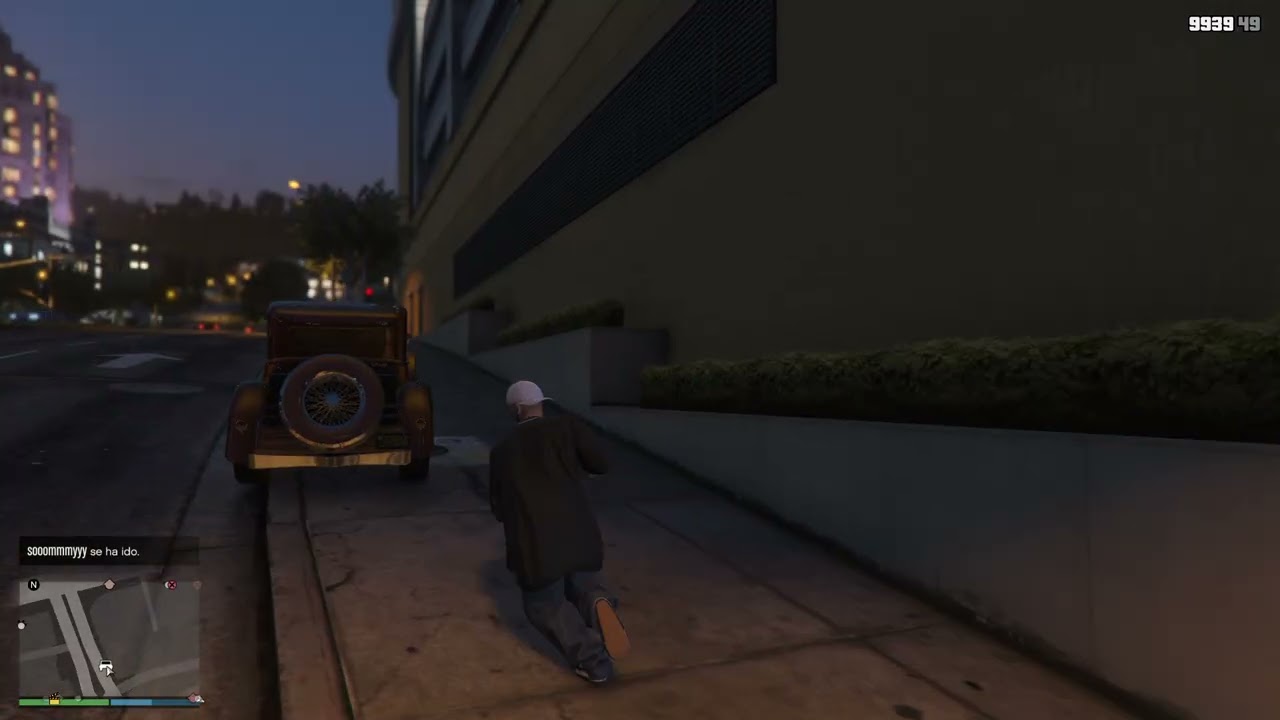

Aunque no logré solucionar el inconveniente, grabé un video del juego donde se puede apreciar claramente el problema de sonido que menciono. En el video también se nota una caída en los FPS, aunque normalmente el rendimiento se mantiene entre 50 y 60. Supongo que al grabar la pantalla el sistema se resiente un poco, pero el audio distorsionado es evidente y coincide con los momentos de mayor carga sonora. @james @bvijay
